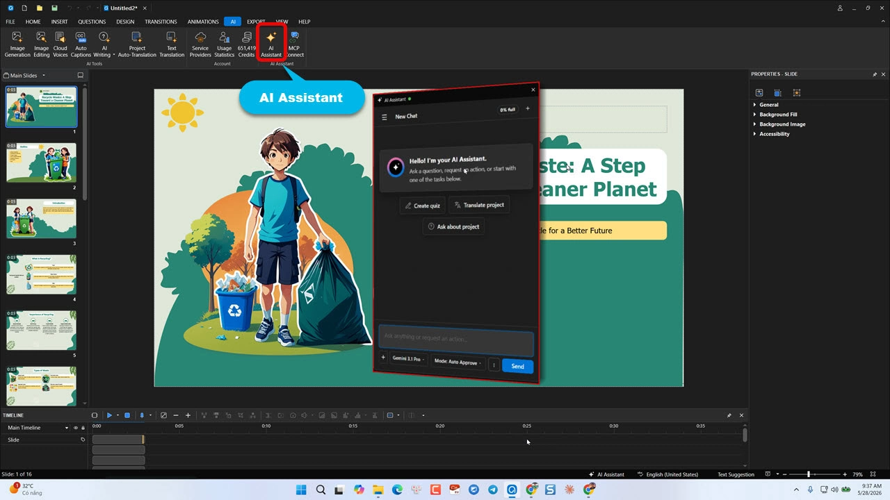

Bước 1: Mở bảng Trợ lý AI trong ActivePresenter 1105
ActivePresenter 10.5 được trang bị một không gian làm việc AI hoàn toàn mới, được thiết kế để hỗ trợ quá trình xây dựng nội dung bằng hội thoại.
Thực hiện như sau:
  1. Mở ActivePresenter 10.5 và tạo hoặc mở một dự án.
  2. Chọn thẻ AI trên thanh công cụ.
  3. Nhấn Trợ lý AI để mở bảng trò chuyện ở bên phải màn hình.

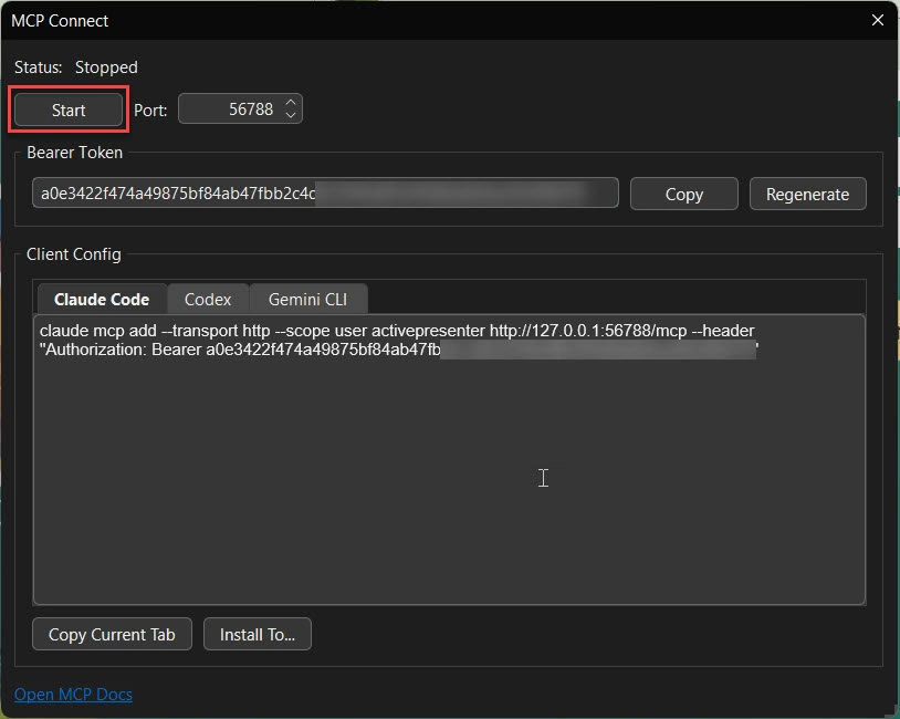

🚀 Thiết lập kết nối Kết nối MCP
Bước chuẩn bị chung
Trước khi kết nối với bất kỳ AI Agent nào, hãy thực hiện:
  1. Mở ActivePresenter 10.5.
  2. Chọn thẻ AI trên Ribbon.
  3. Nhấn Kết nối MCP.
  4. Vào Settings > Kết nối MCP.
  5. Bật công tắc kết nối sang trạng thái START.
Lúc này ActivePresenter sẽ khởi chạy máy chủ MCP cục bộ và sẵn sàng nhận kết nối từ các công cụ bên ngoài.

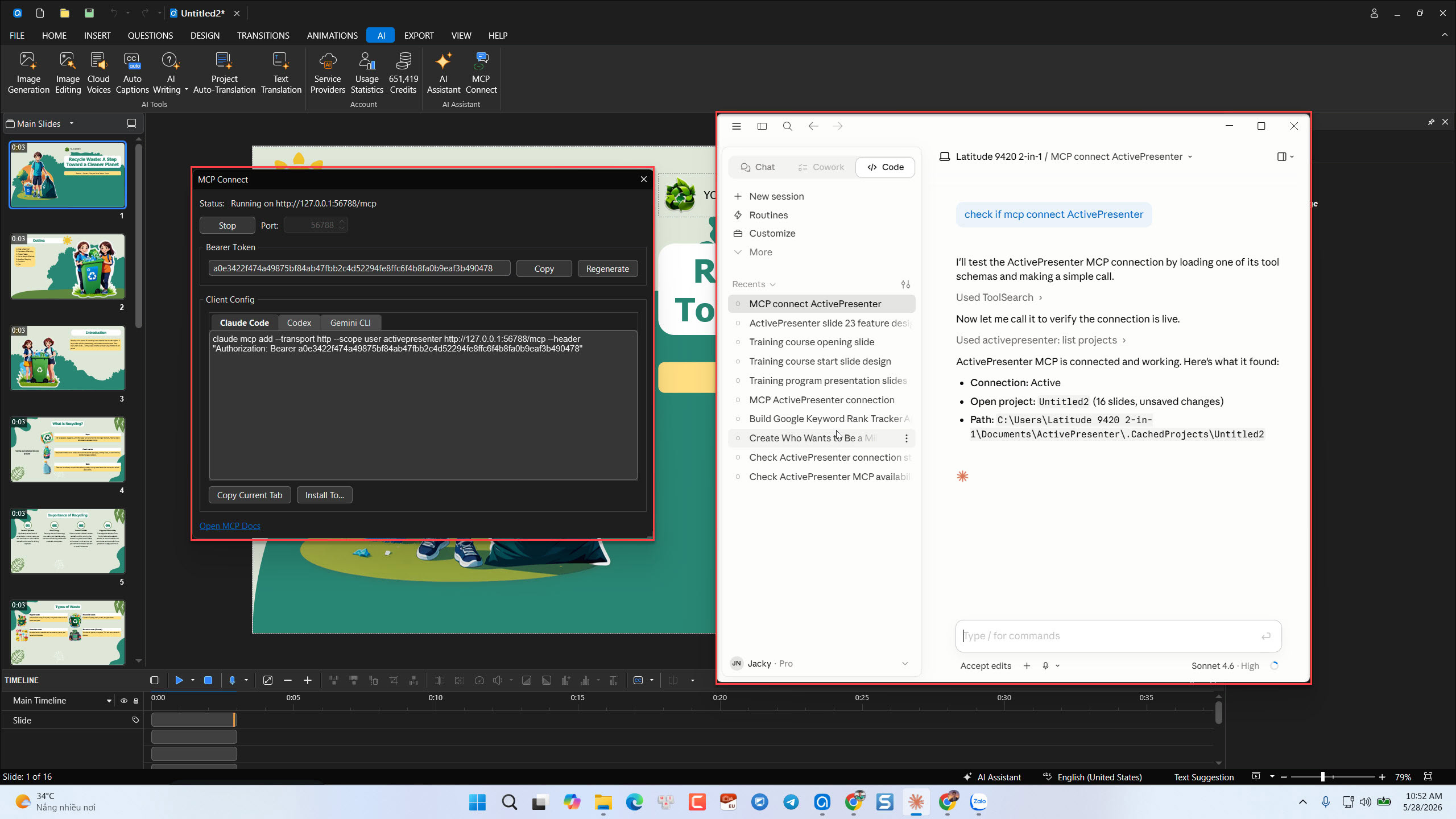

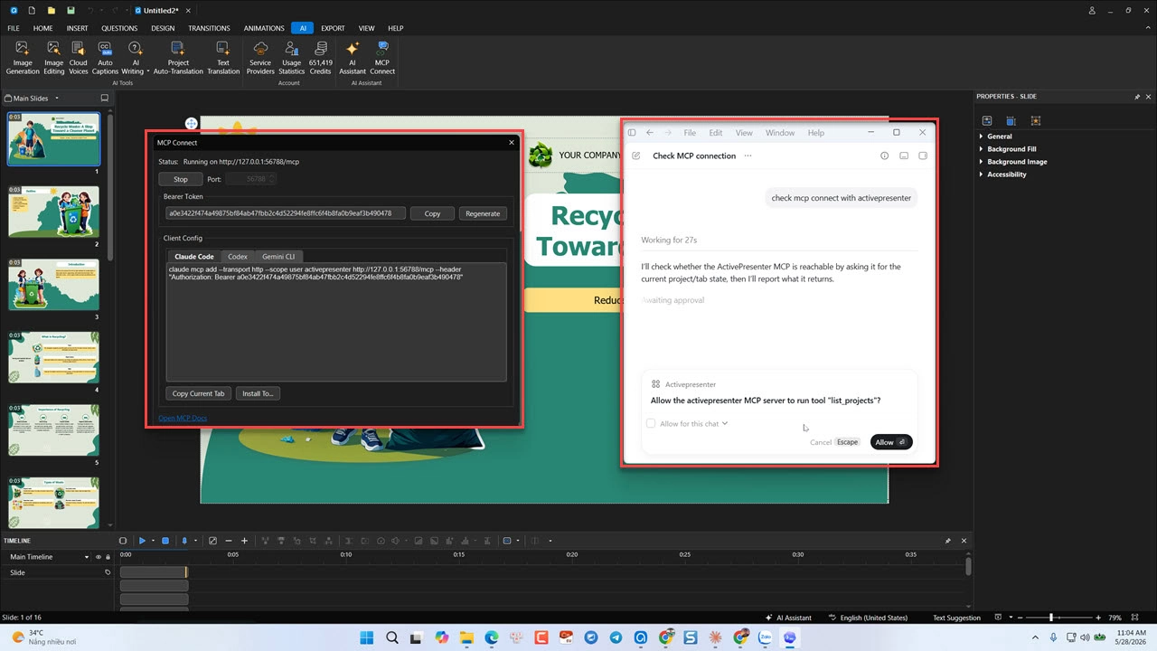

1. Kết nối với Claude Code
Claude Code đặc biệt mạnh trong việc:
  • Hiểu ngữ cảnh dự án lớn.
  • Kiểm tra cấu trúc bài giảng.
  • Thực hiện chuỗi tự động hóa nhiều bước.
Sau khi cài đặt Claude Code theo hướng dẫn từ Anthropic, bạn có thể kiểm tra kết nối bằng lệnh:
check Kết nối MCP with ActivePresenter
⚠️ Lưu ý
Kiểm tra trạng thái máy chủ
Trong cửa sổ AI > Kết nối MCP, hãy đảm bảo trạng thái hiển thị là Running.
Yêu cầu tài khoản Anthropic trả phí
Claude Code không khả dụng với tài khoản miễn phí. Bạn cần đăng ký gói:
  • Claude Pro
  • Claude Max
và còn hạn mức sử dụng hợp lệ.

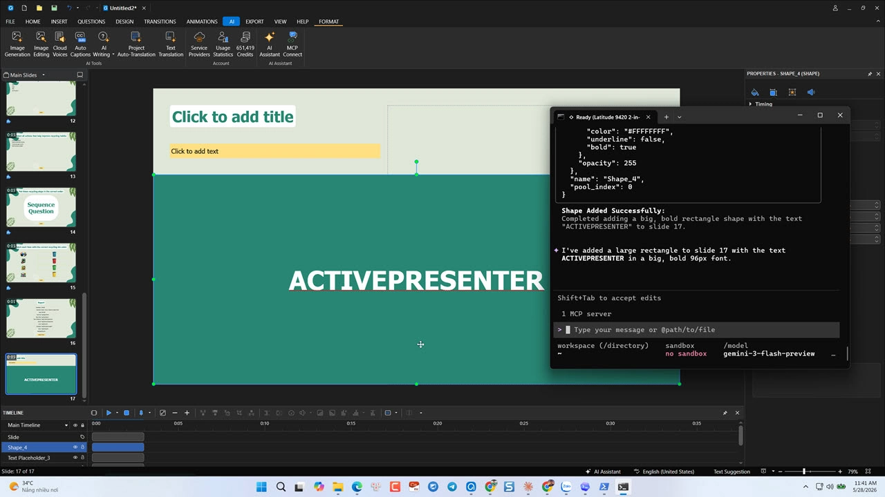

3. Kết nối với Gemini CLI
Gemini CLI đặc biệt hiệu quả khi xử lý lượng ngữ cảnh rất lớn.
Đây là lựa chọn lý tưởng nếu bạn muốn AI:
  • Đọc toàn bộ sách điện tử.
  • Phân tích tài liệu kỹ thuật dài.
  • Tự động xây dựng cấu trúc khóa học từ nguồn nội dung lớn.
Sau khi cài đặt Gemini CLI, bạn có thể sử dụng câu lệnh kiểm tra kết nối trong cửa sổ dòng lệnh.
⚠️ Lưu ý
Đảm bảo trạng thái MCP là Đang chạy_
Gemini CLI sẽ không thể kết nối nếu máy chủ MCP chưa được kích hoạt.
