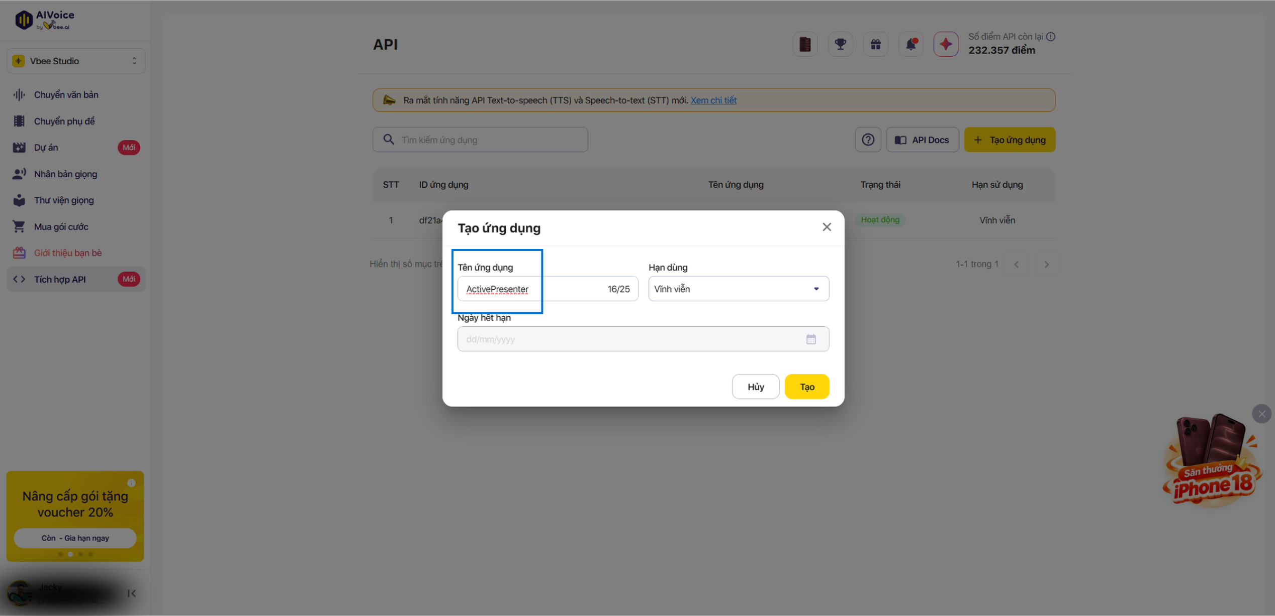

Bước 1: Tạo ứng dụng API trên Vbee
Hộp thoại Tạo ứng dụng trong mục Tích hợp API của Vbee Studio, tên ứng dụng ActivePresenter, hạn dùng Vĩnh viễn
Trước tiên, hãy tạo một ứng dụng trên Vbee để lấy thông tin kết nối:
  1. Đăng nhập vào trang quản lý ứng dụng Vbee.
  2. Chọn Tích hợp API > Tạo ứng dụng.
  3. Nhập tên ứng dụng, chẳng hạn ActivePresenter.
  4. Chọn thời hạn sử dụng Token.
  5. Nhấn Tạo.
Vbee cung cấp các lựa chọn thời hạn cố định, vĩnh viễn hoặc tùy chỉnh. Với Token có thời hạn, khi hết hạn bạn cần tạo ứng dụng mới để tiếp tục sử dụng (xem hướng dẫn tạo App ID và Token của Vbee).
Tiếp theo, nhấn vào ứng dụng vừa tạo để mở trang Chi tiết ứng dụng. Trong phần Thông tin chung, sao chép:
  • ID ứng dụng: Dùng cho biến VBEE_APP_ID trong script.
  • Token: Dùng cho biến VBEE_TOKEN.
Bạn có thể dùng biểu tượng sao chép bên cạnh mỗi trường để lấy giá trị.
Lưu ý: Giữ bí mật Token vì người có thông tin này có thể sử dụng hạn mức trong tài khoản Vbee của bạn. Khi chụp ảnh hướng dẫn hoặc chia sẻ màn hình, hãy che Token.

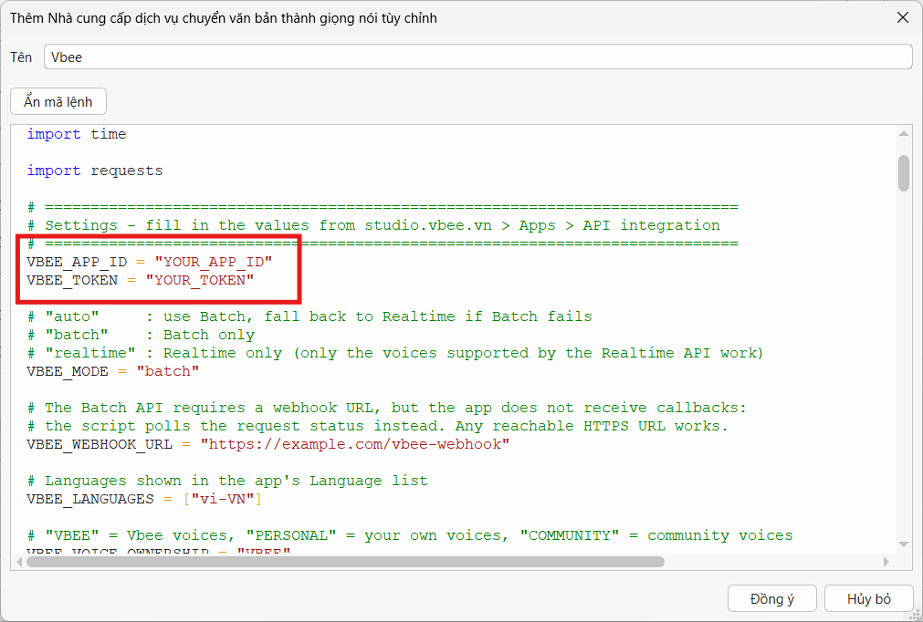

Tiếp theo, thêm script kết nối:
  1. Mở file tts_vbee.txt bằng trình soạn thảo văn bản như Notepad.
  2. Sao chép toàn bộ nội dung.
  3. Quay lại ActivePresenter.
  4. Xóa toàn bộ script mẫu và dán nội dung vừa sao chép.
  5. Tìm hai dòng khai báo ở đầu script:
VBEE_APP_ID = "YOUR_APP_ID"
VBEE_TOKEN = "YOUR_TOKEN"
Thay YOUR_APP_ID và YOUR_TOKEN bằng thông tin đã lấy ở bước 1. Giữ nguyên dấu ngoặc kép bao quanh mỗi giá trị.
Hộp thoại thêm nhà cung cấp chuyển văn bản thành giọng nói tùy chỉnh trong ActivePresenter với script Vbee, đánh dấu hai dòng VBEE_APP_ID và VBEE_TOKEN
Cuối cùng, nhấn Đồng ý để lưu. Nhà cung cấp mới sẽ xuất hiện trong danh sách với tên (Tùy chỉnh) Vbee.
Mẹo: Trong lần thiết lập đầu tiên, hãy giữ nguyên các tùy chọn còn lại của script. Chỉ thay App ID và Token để dễ kiểm tra kết nối và xác định nguyên nhân nếu có lỗi.

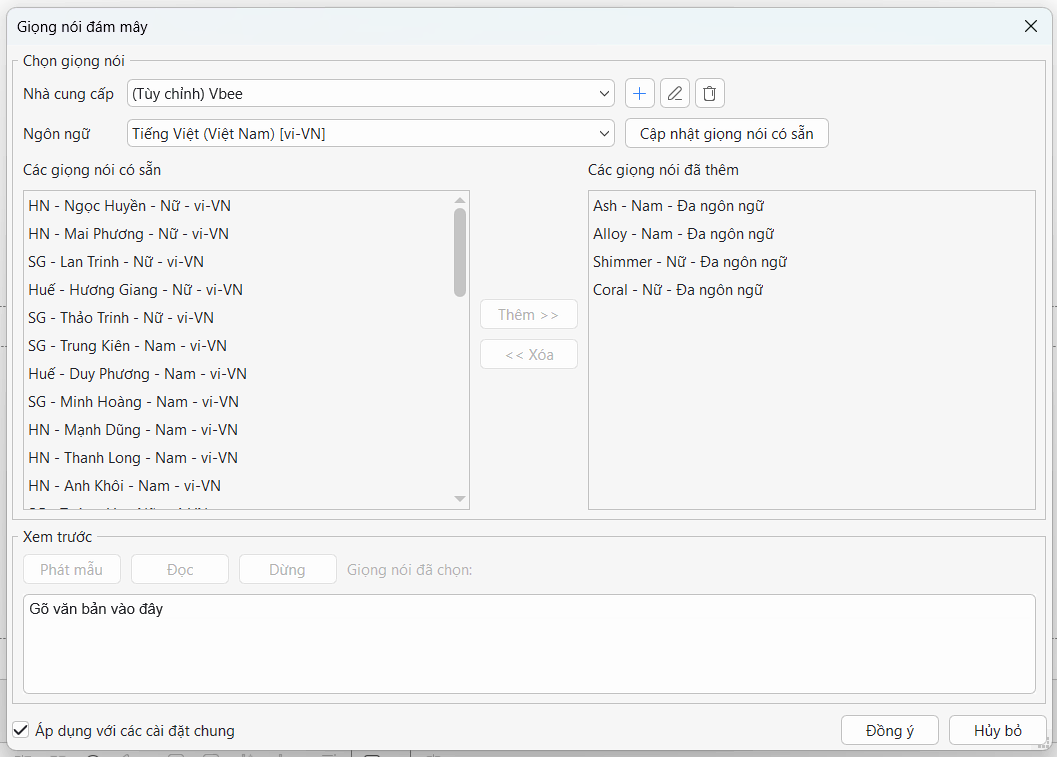

Bước 3: Chọn giọng Vbee và tạo lời thoại tiếng Việt
Hộp thoại Giọng nói đám mây trong ActivePresenter với nhà cung cấp (Tùy chỉnh) Vbee và ngôn ngữ Tiếng Việt (vi-VN)
Sau khi lưu nhà cung cấp, bạn có thể bắt đầu tạo lời thoại:
  1. Mở phần Giọng nói đám mây, ghi chú slide hoặc thuộc tính đối tượng, tùy cách bạn sử dụng.
  2. Tại Nhà cung cấp, chọn (Tùy chỉnh) Vbee.
  3. Tại Ngôn ngữ, chọn vi-VN.
  4. Chọn một giọng trong danh sách Voice được tải từ Vbee.
  5. Điều chỉnh Tốc độ nếu cần.
  6. Tạo lời thoại như bình thường.
Nên thử bằng một đoạn ngắn trước, chẳng hạn:
Chào mừng bạn đến với bài hướng dẫn. Trong phần này, chúng ta sẽ tìm hiểu cách tạo lời thoại tiếng Việt trong ActivePresenter.
Nghe lại để kiểm tra cách phát âm, tốc độ và nhịp nghỉ. Khi đã chọn được giọng phù hợp, hãy áp dụng cho những đoạn còn lại.
